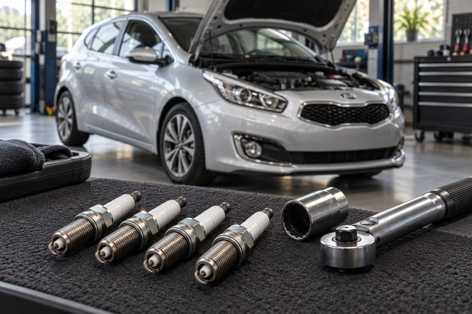

При выборе свечей для Kia Ceed JD недостаточно знать только модель автомобиля и объём двигателя. Подходящий комплект зависит от конкретного мотора, а надпись «иридиевые» сама по себе не гарантирует совместимость.
Разберём, что проверить перед покупкой, как определить срок замены и почему неровная работа двигателя не всегда требует нового комплекта свечей.

Самый надёжный путь — подобрать оригинальный номер для автомобиля, проверить его актуальные замены, а затем искать подтверждённый аналог.
Совпадение размера ключа или возможность вкрутить свечу ещё не означают, что она подходит.

Что важно при установке
Замену выполняют с соблюдением инструкции для двигателя и выбранных свечей. Здесь особенно важны чистота свечных колодцев, исправный инструмент и правильная затяжка.
Перед выкручиванием нужно исключить попадание загрязнений внутрь двигателя. При установке нельзя силой преодолевать сопротивление резьбы. Момент затяжки выбирают по применимой документации: универсальное значение для всех свечей Ceed JD использовать не следует. Рекомендации NGK по установке.
Отдельного внимания требуют тонкие электроды иридиевых и платиновых свечей. При проверке или корректировке зазора их можно повредить. Нельзя опираться инструментом на центральный электрод или изолятор; необходимость регулировки и способ проверки следует уточнять по инструкции производителя. Пояснение NGK о зазоре.
