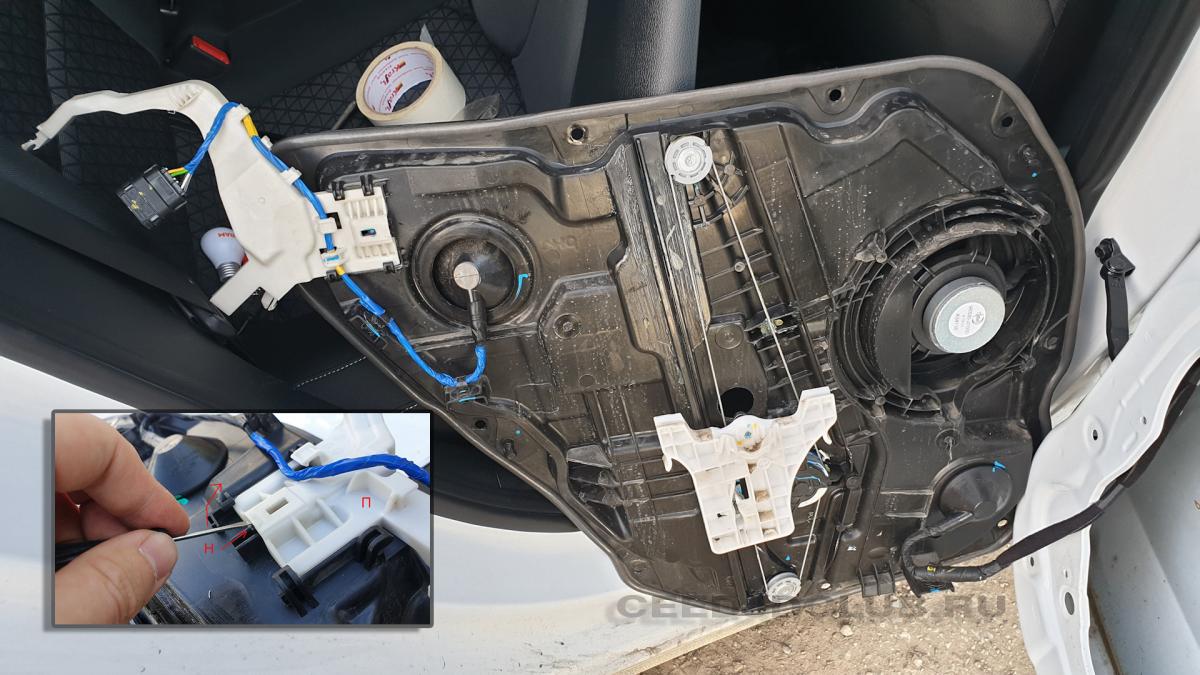

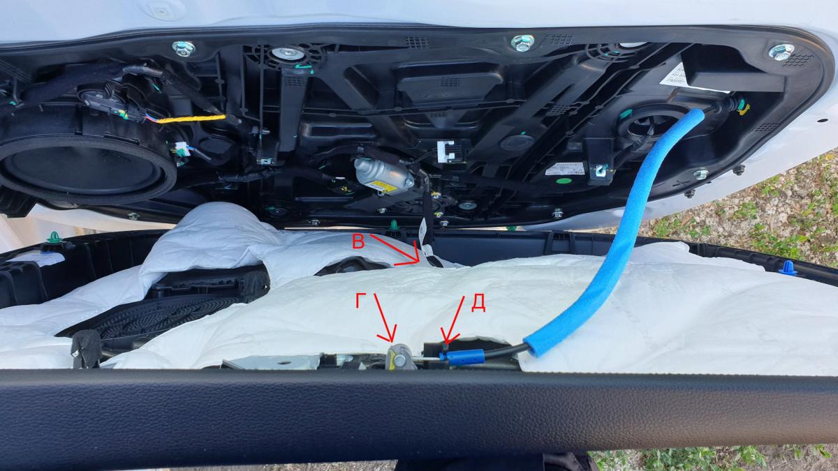

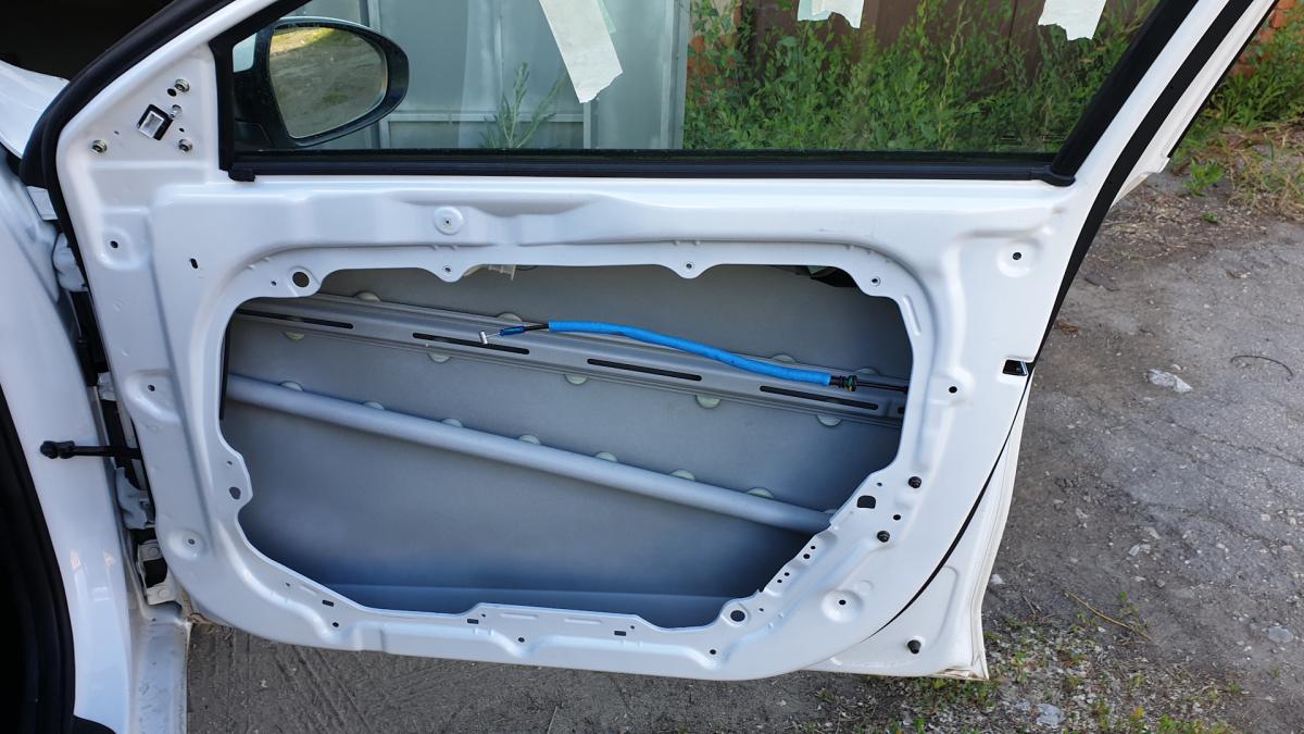

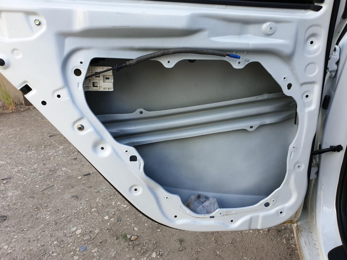

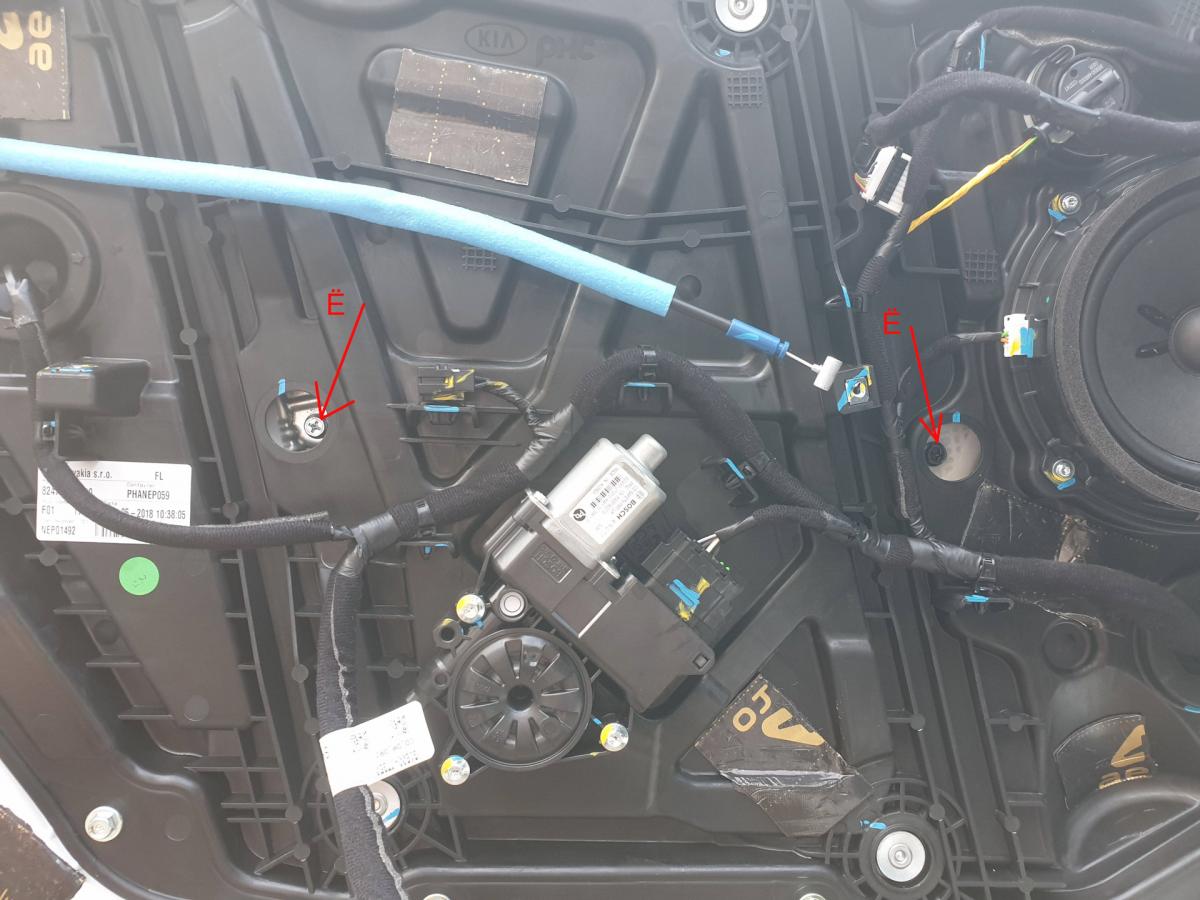

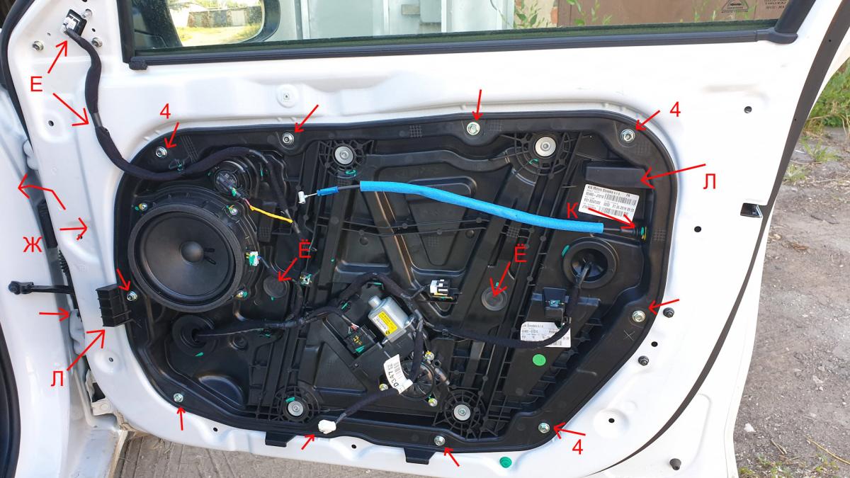

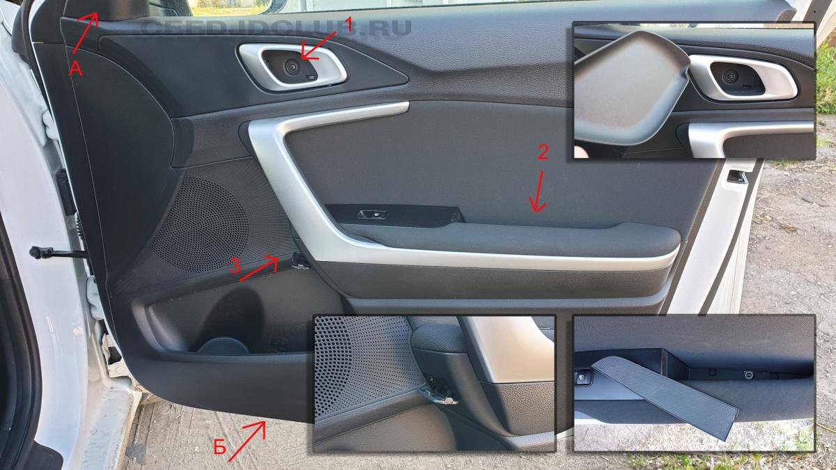

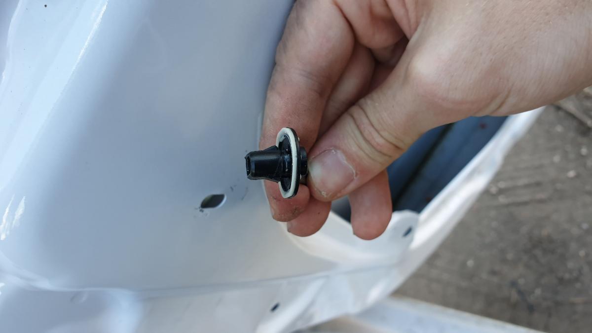

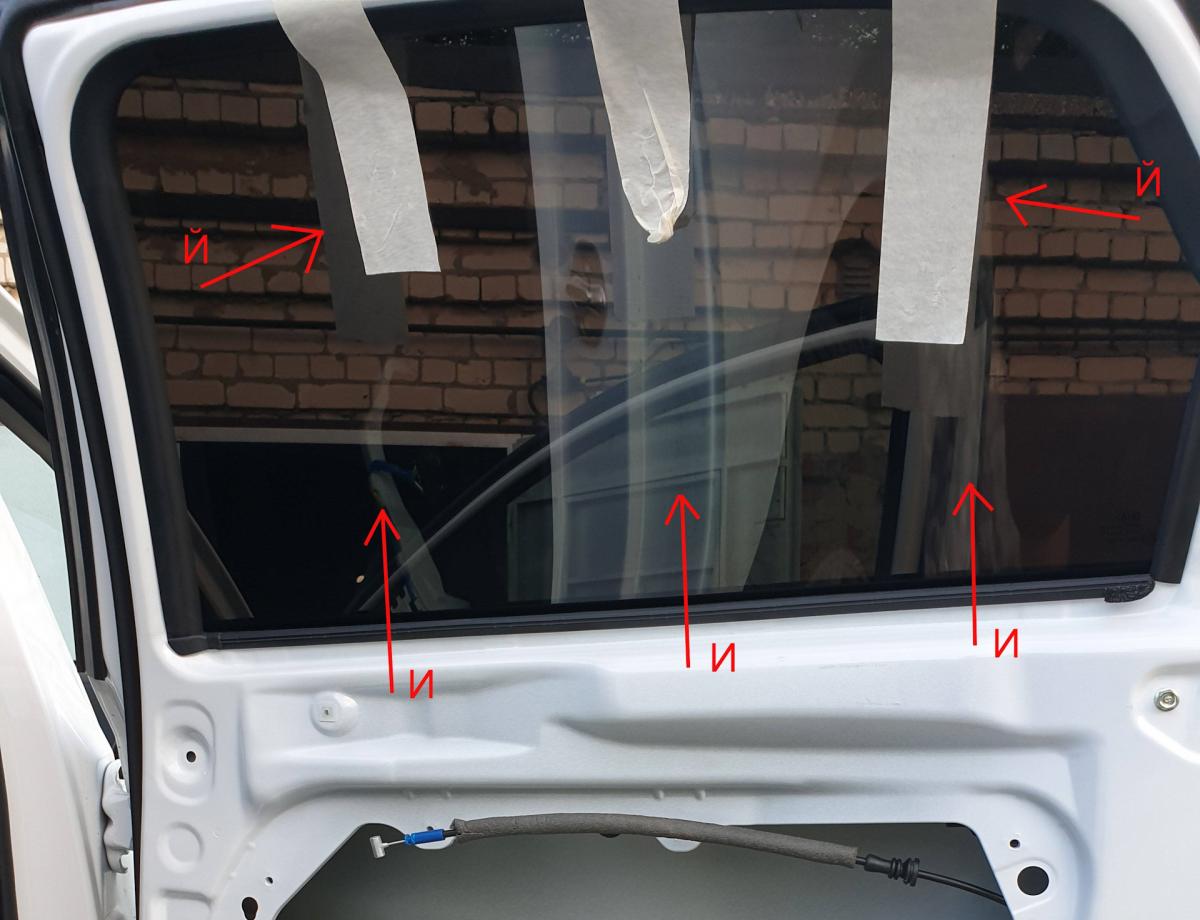

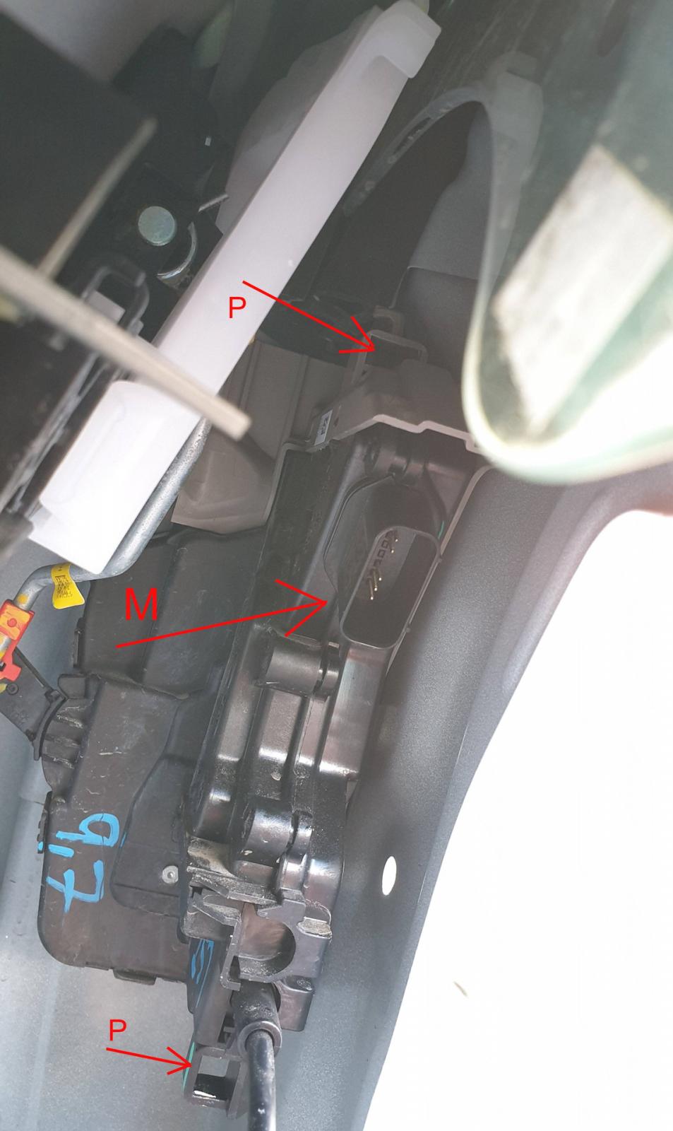

ИНСТРУКЦИЯ ПО СНЯТИЮ ОБШИВКИ ДВЕРЕЙ НА KIA CEED 3-го ПОКОЛЕНИЯ! Добавляем в закладки! Отверткой с тонким плоским жалом снимаем заглушку на ручке и резиновый коврик в подлакотнике, также пластиковый треуголник "А" у окна(на пистонах). Выкручиваем три винта "1,2,3"(в задних дверях винты только 1 и 2). Снизу карты есть выемка под руку "Б", дергаем на себя и срываем с клипс. Клипсы прочные, за разбор 4х дверей ни одной не сломал! (смотрим фото №1) Отключаем фишку стеклоподъемника "В", снимаем тросик замка "Г, Д". (смотрим фото №2) Отключаем фишку зеркала "Е", стягиваем с фиксатора/или разрезаем изоленту/или после откручивания карты можно изнутри сжать лапки и вытащить фиксатор(фото ниже). (смотрим фото №3) Отгибаем фиксатор "Ж" на 90 градусов до щелчка(на задних дверях фиксатор не отгибается а поднимается вверх), вынимаем из разъема, проталкиваем весь этот кабель внутрь двери. Снимаем резиновые заглушки "Ё", включаем зажигание и опускаем стекло где то до половины, пока в окнах "Ё" не появятся винты крепления стекла, выключаем зажигание(на задних дверях для опускания стекла необходимо подключать карту двери разъем "В" и нажать на стеклоподъемник). (смотрим фото №4) Черный винт выкручиваем полностью оставляя чуть наживленным, серебрянный винт лишь ослабляем. Далее руками вытягиваем стекло в верхнее положение "И" фиксируя заранее подготовленным скотчем "Й". (смотрим фото №5 и №6) Отверткой с плоским жалом проталкиваем пылник тросика "К" внутрь двери. Откручиваем 10 болтов "4" внутренней пластиковой карты. За две ручки "Л" приподнимаем и слегка оттягиваем(с двух крючков по бокам) пластиковую карту на себя. Она будет крепко держаться на белом кронштейне. В начале ослабляем провод(змейку) к разъему "М" и отключаем его(не так просто сделать!) Нажимал на фиксатор а потом дергал за провод, по другому не подлезть. (смотрим фото №7) Далее для передних дверей: можно покачать карту и вытащить белый кронштейн "П" из разъемов "Р" Для задних дверей легче: вставляем плоскую отвертку по букве "Н", отгибаем в сторону от черной карты и сдергиваем всю карту, до конца пропуская тросик замка. (смотрим фото №8) ГОТОВО. Смотрим результат на фото №9 и №10

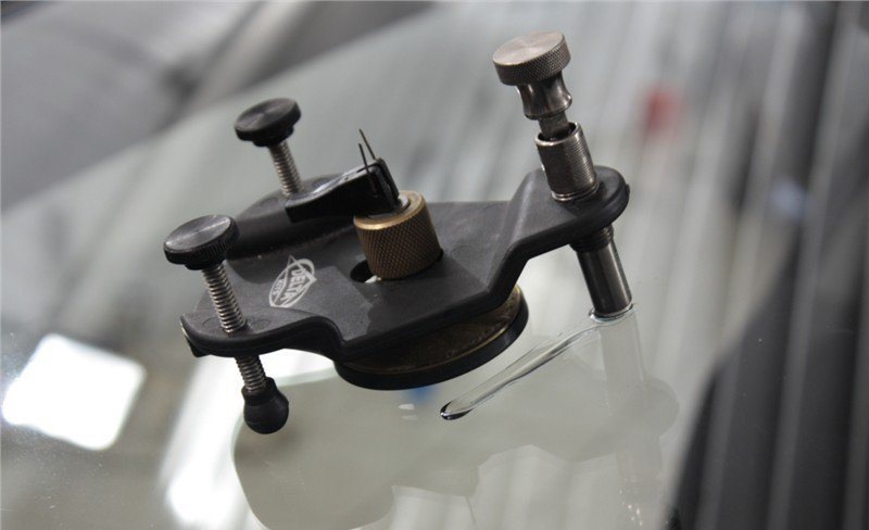

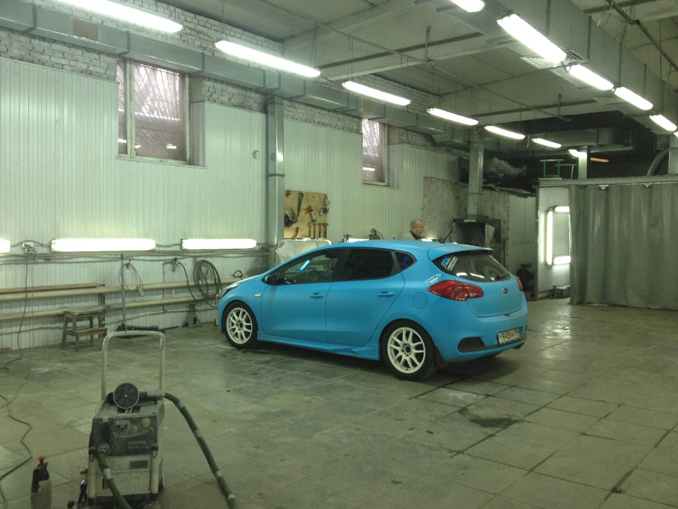

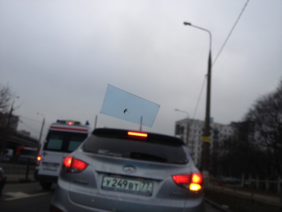

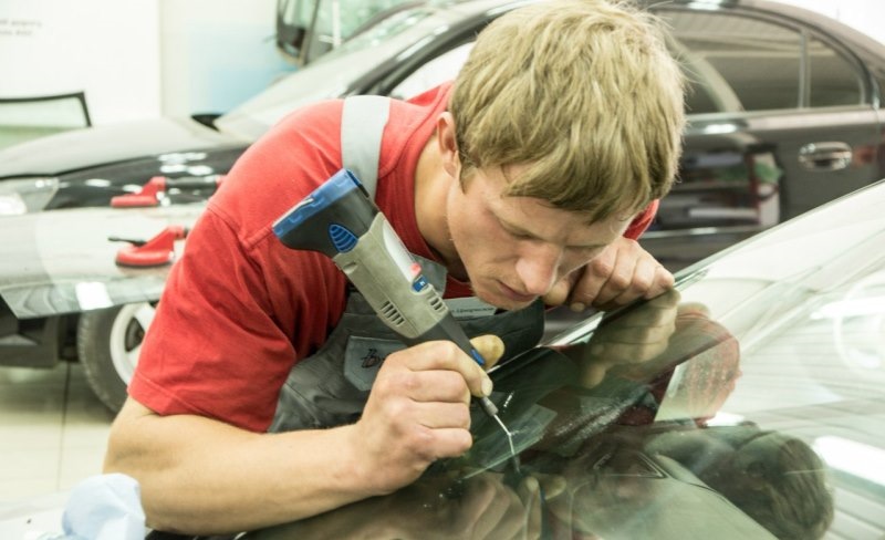

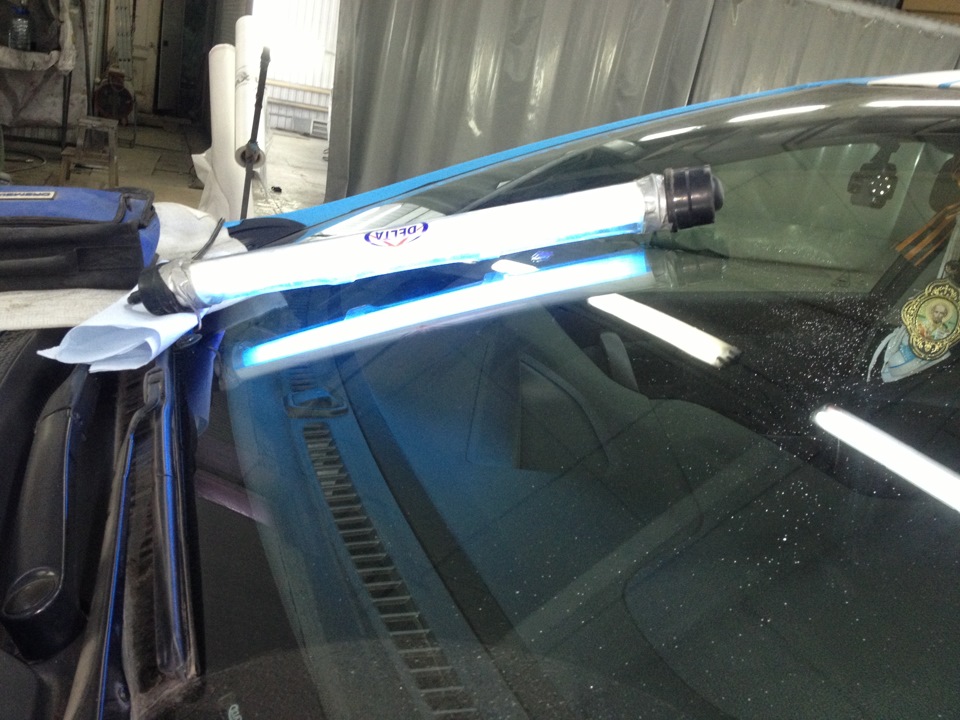

Всем приветище! Оказывается я тут забыл выложить, как задел стекло чуть больше года назад =D ✌ Поделюсь опытом. Неделю назад я ночью словил скол посередине лобового стекла размером 5-6 мм. Был громкий удар. От куда прилетел камень даже не понял, так как передо мной толком ни кого не было. МКАД ночью почти пустой. По приезду домой тут же обезжирил место повреждения и наклеил на него прозрачный кусочек бронировочной пленки. Проснувшись утром, нашел в инете ближайшую контору по заделке скола – АВТОТОТЕММ, записался по телефону на ремонт и поехал туда. Сразу скажу, очень понравилось, как сделали. Я очень доволен. Скол 5-6 мм, который я сразу обезжирил и заделал прозрачной пленкой. Почему я решил сразу заделать повреждение?! КАСКО у меня больше нет. Новое лобовое стекло на KIA Cee’d стоит около 18000 рублей. Так же основная опасность заключается в том, что скол ослабляет стекло и в любой момент может стать источником развития трещин, идущих радиально от скола сразу в нескольких направлениях. При этом лобовое стекло может стать совершенно непригодным к дальнейшей эксплуатации вследствие резкого уменьшения обзорности. Риск развития трещин из скола особенно увеличивается при эксплуатации автомобиля на неровном дорожном покрытии, при наезде на любое высокое препятствие (бордюр) и при резком перепаде температур (зимой, когда используется печка). Вкратце расскажу своими словами о том, как заделывается скол. 1) Место скола/трещины протирается сухой чистой тряпкой, чтобы в него не попала влага и грязь. 2) Рассматривается с какой стороны (внешней или внутренней) находится повреждение и определяется причина его возникновения. 3) Определяется степень загрязнения повреждения с помощью промывочного состава и специального тампона. 4) Далее место повреждения прочищается и просверливается, если необходимо специальной бур машинкой (гравер) с соответствующей насадкой. При этом повреждение ни в коем случае не промывается. 5) Устанавливается специальный прибор – инжектор, при этом главное не попасть присоской на повреждение. 6) Через цилиндр заливается специальная полимерная жидкости. Сверху на цилиндр вкручивается поршень, и эта жидкость под давление заполняет повреждение стекла и тем самым выходит воздух из повреждения. Процедуру с созданием давления повторить желательно несколько раз, но очень аккуратно, следя за повреждением. 7) Далее снимается инжектор, убираются излишки с помощью специального ракеля, и наклеивается специальная пластинка на место повреждения. 8) Минут на 15-20 устанавливаем ультрафиолетовую лампу. 9) Снимаем лампу и специальную пластину. Аккуратно под острым углом и в одном направлении убираем излишки застывшего полимера с помощью лезвия. 10) Полируем место повреждения специальной пастой. Готово ))) Вот все, что осталось от скола. Маленькая мутная точка размером около 1 мм. СОВЕТУЮ НИ КОМУ НЕ ТЯНУТЬ С РЕМОНТОМ ЛОБОВОГО СТЕКЛА, так как со временем вовнутрь повреждения попадает грязь и тогда следы от ремонта будут виднее. Заделать можно не только скол, но и трещину до 30 см на усмотрение мастера и прямоты его рук. =))) Небольшое видео о процессе ремонта лобового стекла в том же автосервисе. https://www.youtube.com/watch?v=46QdKBgKU24 Всем спасибо за внимание, удачи на дорогах, меньше сколов и жезлов и любите своих железных коней! ✌ =D Цена вопроса: 1 000 рублей
