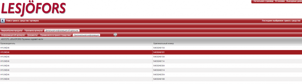

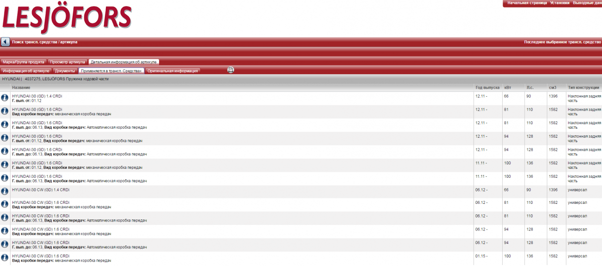

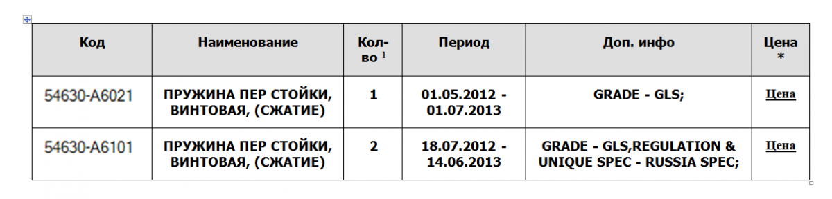

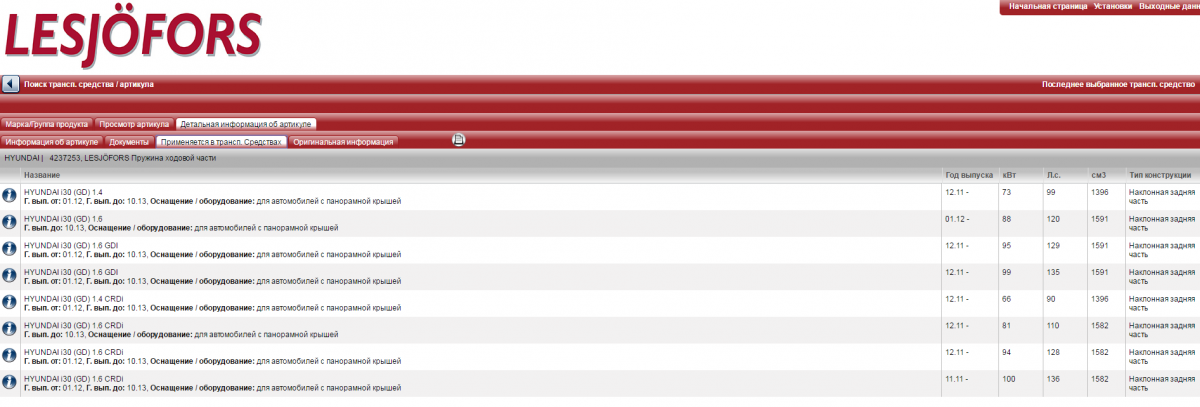

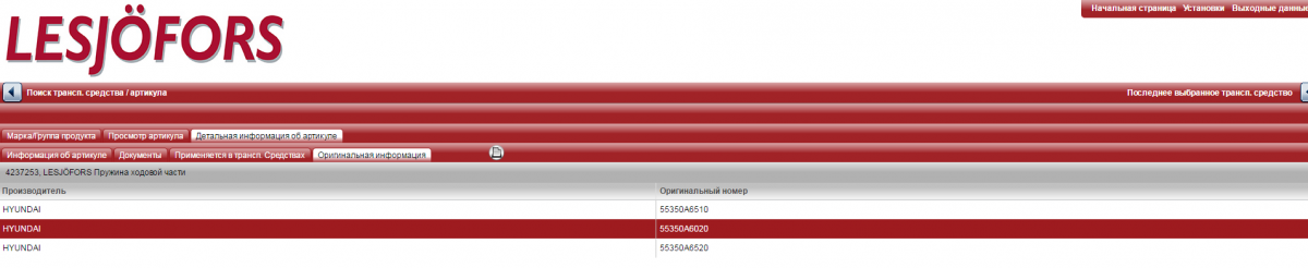

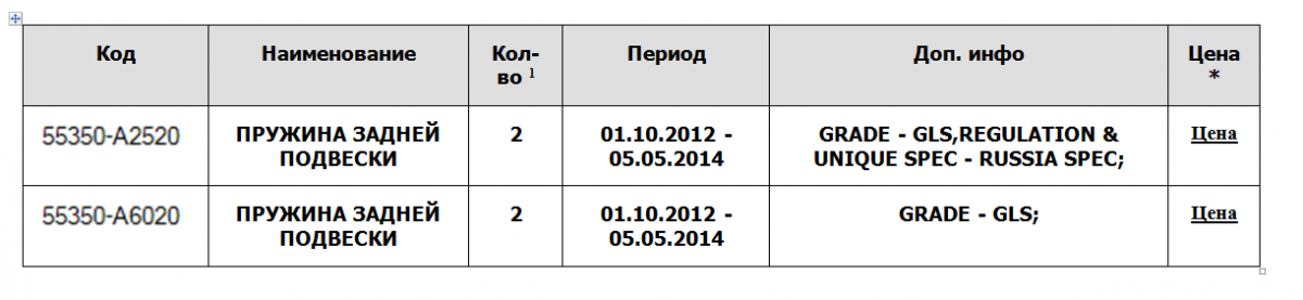

DimOFF Опубликовано 21 апреля, 2017 Поделиться Опубликовано 21 апреля, 2017 Друзья вот я тут попробовал на счет пружин немного разобраться. Мой вин U5YHN512BDL047522. Эмекс. На эмексе пробивается оригинальная передняя пружина Hyundai / KIA 54630 A6101, и её аналоги Kilen 14877 и Lesjofors 40 372 75. Там же на эмексе задняя оригинальная пружина Hyundai / KIA 55350 A2520 и всё, аналогов нет! Экзист. На экзисте по передней пружине выдает: Код Наименование Кол-во Период Доп. инфо 54630-А6021 ПРУЖИНА ПЕР СТОЙКИ, ВИНТОВАЯ, (СЖАТИЕ) 1 01.05.2012 - 01.07.2013 GRADE - GLS; 54630-А6101 ПРУЖИНА ПЕР СТОЙКИ, ВИНТОВАЯ, (СЖАТИЕ) 2 18.07.2012 - 14.06.2013 GRADE - GLS,REGULATION & UNIQUE SPEC - RUSSIA SPEC соответственно 54630-А6021 аналог ей Lesjofors 40 372 73, а 54630-А6101 ей аналог Lesjofors 40 372 75. Получается что совпадение на этих сайтах по номеру 54630-А6101, им и пользоваться. А номер заканчивающийся на …6021 это что? По срокам производства почти совпадают. У леджсфорса артикулы разные значит, какие то параметры отличаются? На экзисте по задней пружине выдает: Код Наименование Кол-во Период Доп. инфо 55350-А2520 ПРУЖИНА ЗАДНЕЙ ПОДВЕСКИ 2 01.10.2012 - 05.05.2014 GRADE - GLS,REGULATION & UNIQUE SPEC - RUSSIA SPEC 55350-А6020 ПРУЖИНА ЗАДНЕЙ ПОДВЕСКИ 2 01.10.2012 - 05.05.2014 GRADE - GLS соответственно 55350-А2520 аналога ей нет, а 55350-А6020 ей аналог Lesjofors 42 372 53. На сайте Lesjofors. Артикул 40 372 75 пробивается как на применимость Hyundai i30, скриншот (4037275 скрин 1). Вроде всё гуд, это соплатформенник, но если на вкладке «применяется в транспортных средствах» нажимать на значок i (в кружочке) то это все дизельные машины! Как так то?! Если перейти на вкладку «оригинальная информация» (4037275 скрин 2) то видим наш артикул 54630 A6101, тут есть совпадение. Артикул 42 372 53 так же на Hyundai i30, скриншот (4237253 скрин 1) и так же все дизеля. Вкладка «оригинальная информация» (4237253 скрин 2) то видим наш артикул 55350-А6020, тут есть совпадение. Из характеристик пружин нашел Lesjofors 40 372 75. Длина 345 мм, толщина прутка - 11,5 мм. Про Lesjofors 42 372 53 таких параметров не нашел. К чему я это все. Хочу найти замену оригинальным пружинам. Я так понимаю можно ставить Lesjofors 40 372 75 на перед и 42 372 53 на <нехорошее слово>?! Друзья подскажите пожалуйста длина наших пружин какая? Кузов у меня хэтчбек. Есть у кого информация по параметрам Lesjofors 42 372 53? Ну и просьба у меня к проверенным товарищам кто каталогами пользуется давно и имеет больше опыта. Проверьте пожалуйста мои поиски, верны ли они? Ссылка на комментарий Поделиться на другие сайты Поделиться
DimOFF Опубликовано 26 апреля, 2017 Поделиться Опубликовано 26 апреля, 2017 Написал запрос в Лэджфорс. Посмотрим что ответят. P.S. Похоже я тут сам с собой эту тему развиваю. Что никому не интересно?! Ссылка на комментарий Поделиться на другие сайты Поделиться
