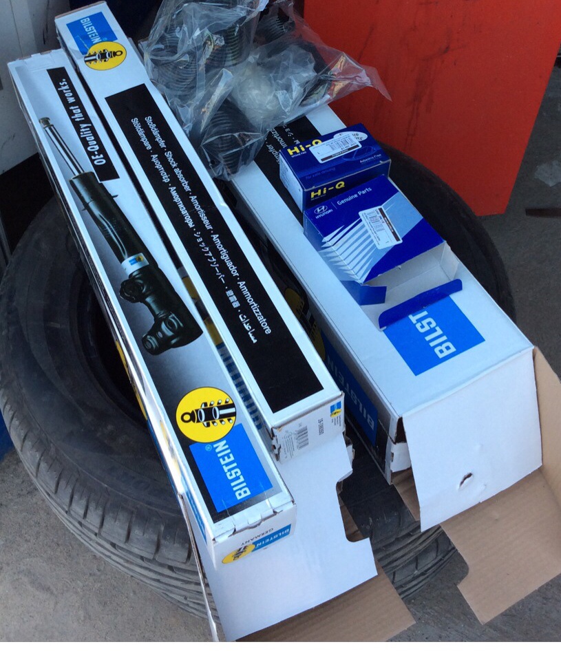

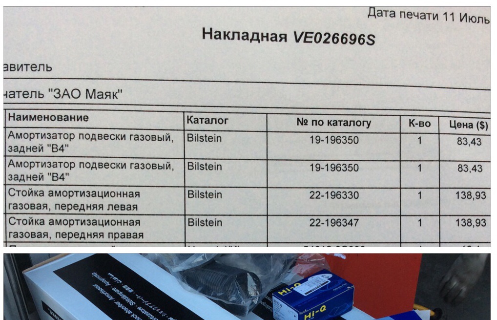

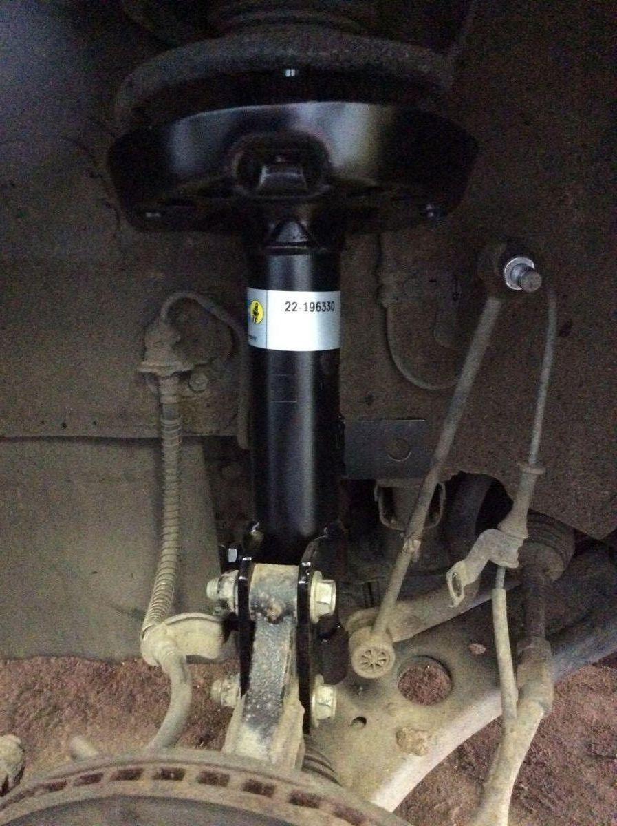

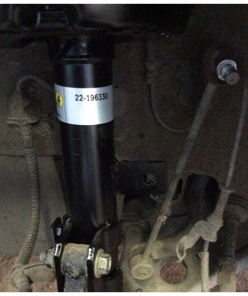

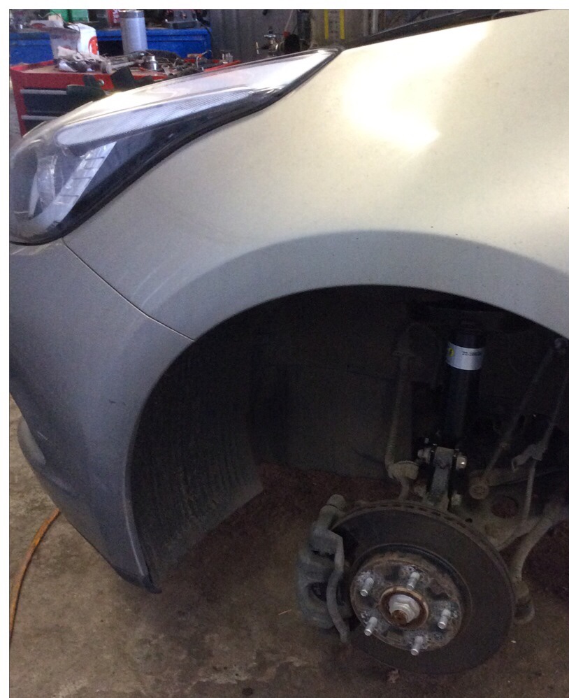

semen Опубликовано 12 июля, 2014 Поделиться Опубликовано 12 июля, 2014 Пролез я все просторы интернета и решил рискнуть. Каяба кони кто на что горазд, а передок так и остался в тишине раздумий. Амморты я без боли в сердце убил. Решил прикупить передок и <нехорошее слово> Бильштайн. Мозги начали поддымливать. В итоге поставил комплект указанный на фото. Начинаем, предупредил мастера о возможном "сношении" а он спокойно говорит и не такое видывали. Очко играет. Снимаем колесо, вижу ухо для крепления стойки стабилизатора ниже чем у ориг. а он спокойно говорит и не такое видывали и достаёт стойки стаба. от элантры, h7е назвал он их (позже уточню). Примериваем а они то что нужно (короче на примерно 5 см). Пружина стала тоже нормально при разжатии хорошенько упёрлась в замок ограничитель, резинку подкладку положили с орига. В целом пружина стала на 4 по 5 ти бальной. Далее аккуратно приварили срезанные с оригинала крепления для прикручивания проводка абс, тормозуху прикрутили на имеющиеся. Пыльники и отбойники оригинал перед и <нехорошее слово>. <нехорошее слово> вообще без суеты и проблем стал, отличается только по высоте, ниже били на неполный сантим по толщине похожи. Фоток маловато, забыл фот в поднятой машине, мастера не стал напрягать. Опускаем поехали. После убитой, эта просто космическая капсула. Там где плёлся, пролетел на бреющем, это про неровности. В большой скорости не успел опробовать но в поворот под соточку вошёл без напряжения. Не мягко но и не жёстко. Класс, то что хотел. Даволен как слон. Ураааааааааа. 1 Ссылка на комментарий Поделиться на другие сайты Поделиться

ias81 Опубликовано 12 июля, 2014 Поделиться Опубликовано 12 июля, 2014 Фотки в альбом в галерее, а сюда в сообщение ссылки на них... Ссылка на комментарий Поделиться на другие сайты Поделиться
semen Опубликовано 13 июля, 2014 Поделиться Опубликовано 13 июля, 2014 https://ceedjdclub.ru/forum/uploads/gallery/album_40/gallery_2198_40_600210.jpg Ссылка на комментарий Поделиться на другие сайты Поделиться
semen Опубликовано 13 июля, 2014 Поделиться Опубликовано 13 июля, 2014 https://ceedjdclub.ru/forum/uploads/gallery/album_40/gallery_2198_40_165073.jpghttps://ceedjdclub.ru/forum/uploads/gallery/album_40/gallery_2198_40_151372.jpghttps://ceedjdclub.ru/forum/uploads/gallery/album_40/gallery_2198_40_188970.jpghttps://ceedjdclub.ru/forum/uploads/gallery/album_40/gallery_2198_40_219691.jpg Ссылка на комментарий Поделиться на другие сайты Поделиться
